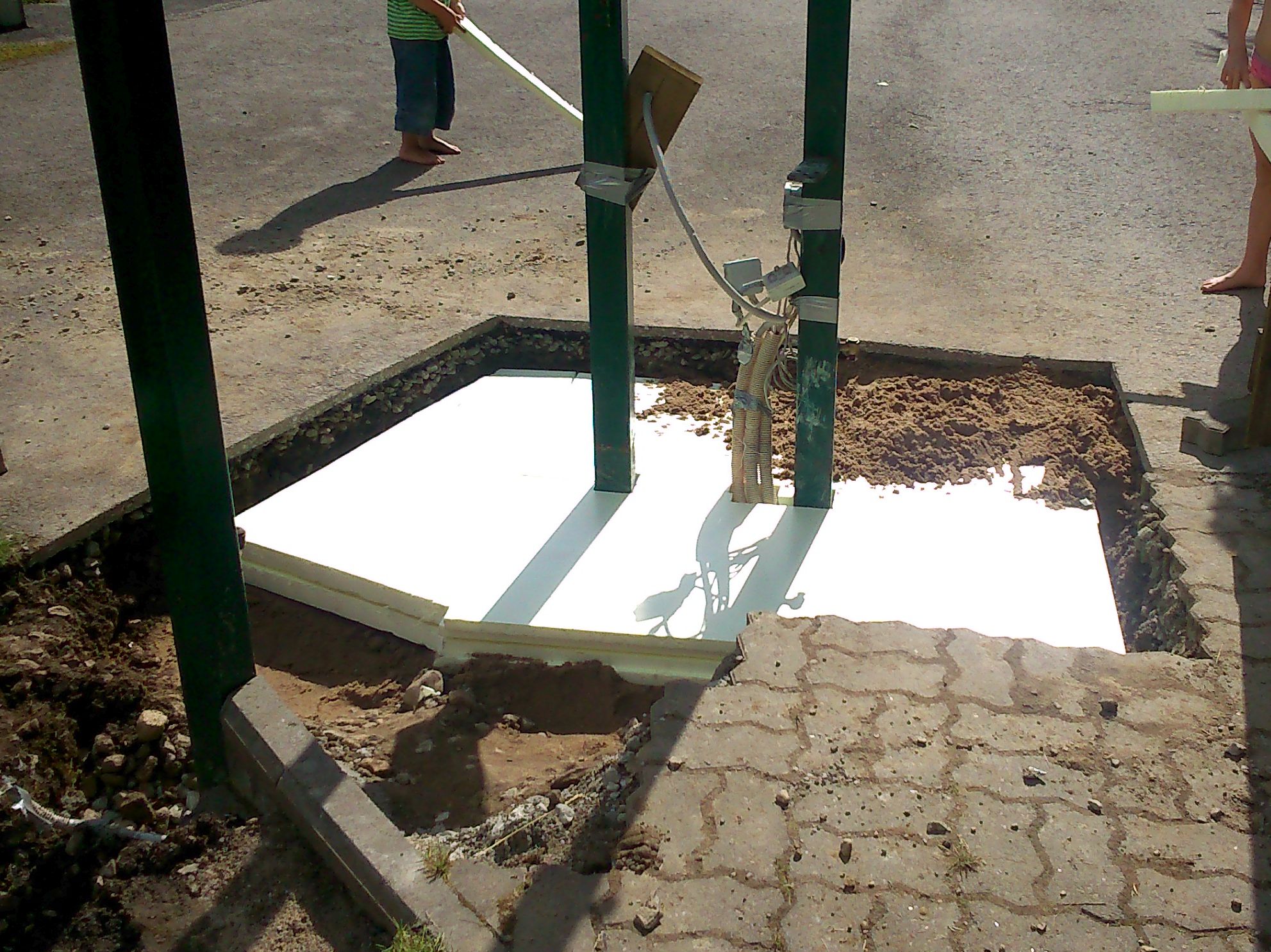

Külmaga kipuvad postid kerkima hakkama. Jama just selles, et talvel lükatakse lumi ka postide vahelt ära (soojaisolaator). Mul läksid nad ikka väga viltu :-(
Ma panin lõpuks nii, et post ise on sügaval, aga umbes 20 cm maapinnast panin lisaks horisontaalse soojustuse (spetsiaalne, survet taluv penoplast) sinna peal siis liiv ja tee kate (mul on unikivi).
2 aastat on postid otse seisnud, samas pole ka korralikku külma olnud.
