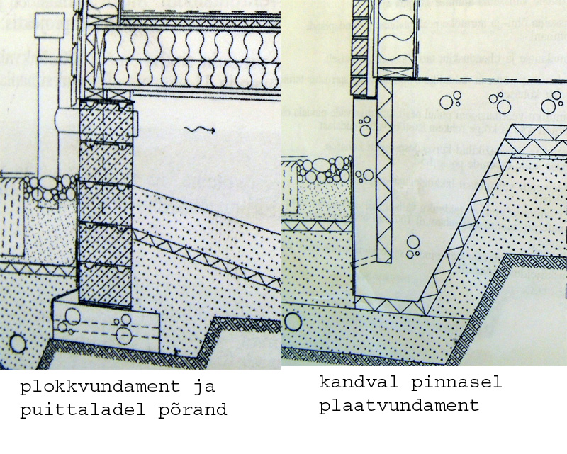

Re: Põranda soojustus pinnasele
Inimese tahtmine on tema taevariik :) ehita siis see puitplaatvundament valmis :) lisan siia paar kohtlõiget kõige lihtlabasematest
vundamentidest,vaata ja tee oma järeldused miks puittaladel põrand on õhkvahega(tuulutatav,ventileeritav)pinnasest eraldatud.

Äkki nati seletad ka kuidas toimivat tuulduvat põrandat teha?
Vaata pilti.
