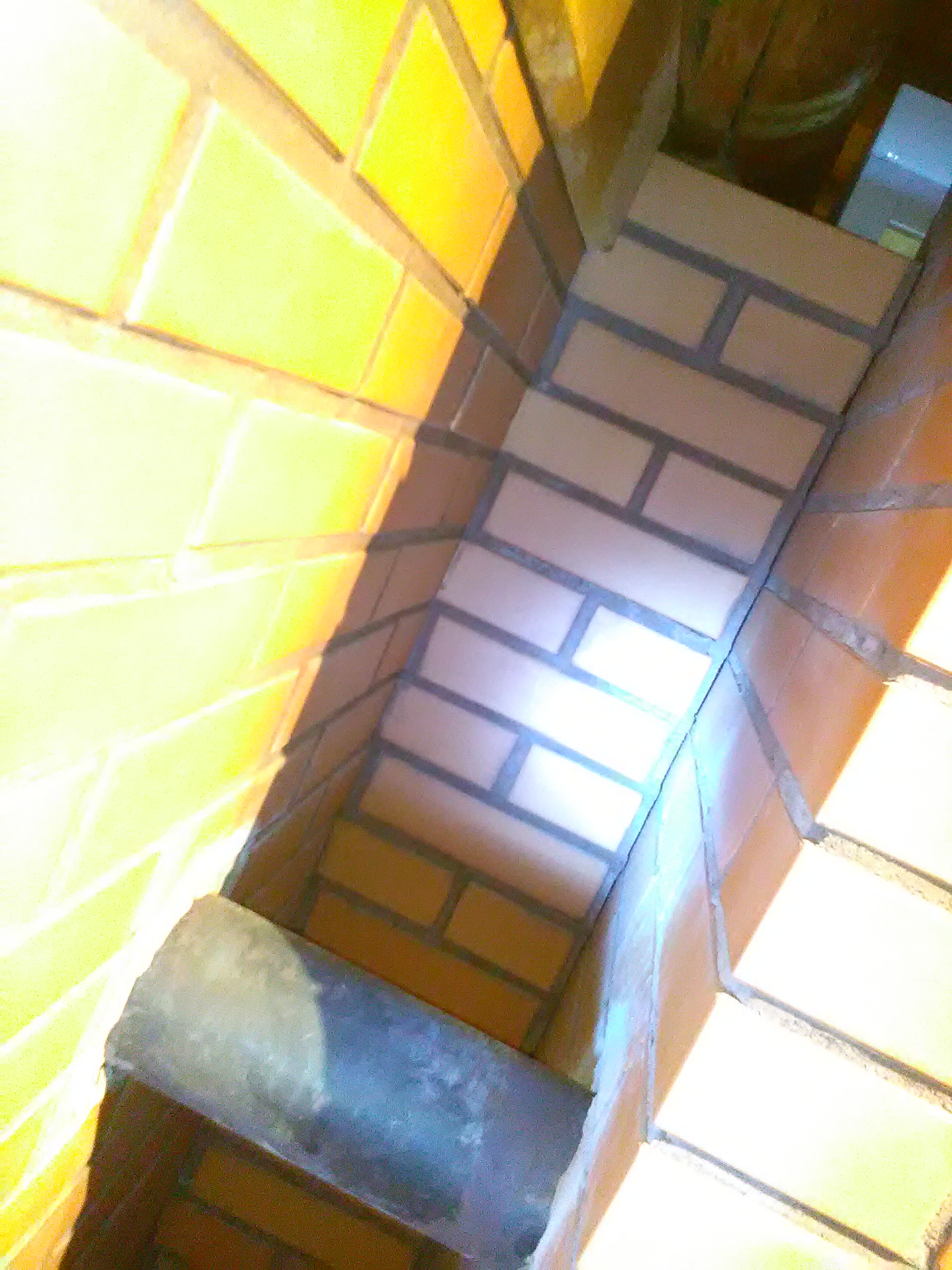

Tegu palksaunaga ja kõik see oli juba enne mind valmis tehtud. Ma pean nüüd teisi tüütama ...
Niisiis kerise suitsutoruga ja ohutuskujaga ports küsimusi.
Kuna kerise korsten läbib teist ruumi siis ei pääse ka hästi korstnaaugule ligi et seda mehhaniliselt voolida

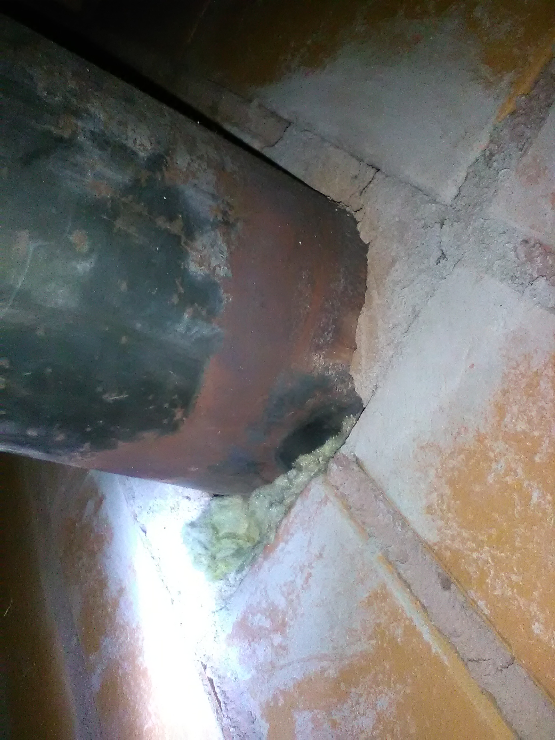

Korstnakivi auk kandiline mõõtudega ca 140 x 165 mm ja suitsutoru 115mm .
Kas oleks võimalik panna sinna mingi hülss või jämedam keraamiline toru ja see enne seguga kinnitada, et siis ühendus liide keraamilise nööri või millegi sarnasega tihendada ?
Kas sinna ka üldse sobib tavaline raud T600 suitsutoru või RV T600 ühendada ja siis isoleerida . jättes 50 mm kuja Kaltsiumsilikaat plaat SKAMOTEC 225 50mm paksusega. Seda ühendust peab vist ka vaadelda saama. Sel juhul tuleks üks pool lahtikäivaks teha. Või on hoopis lihtsam isoleeritud toruga ?
Kerise suitsutoru teisest ruumist korstnasse.
