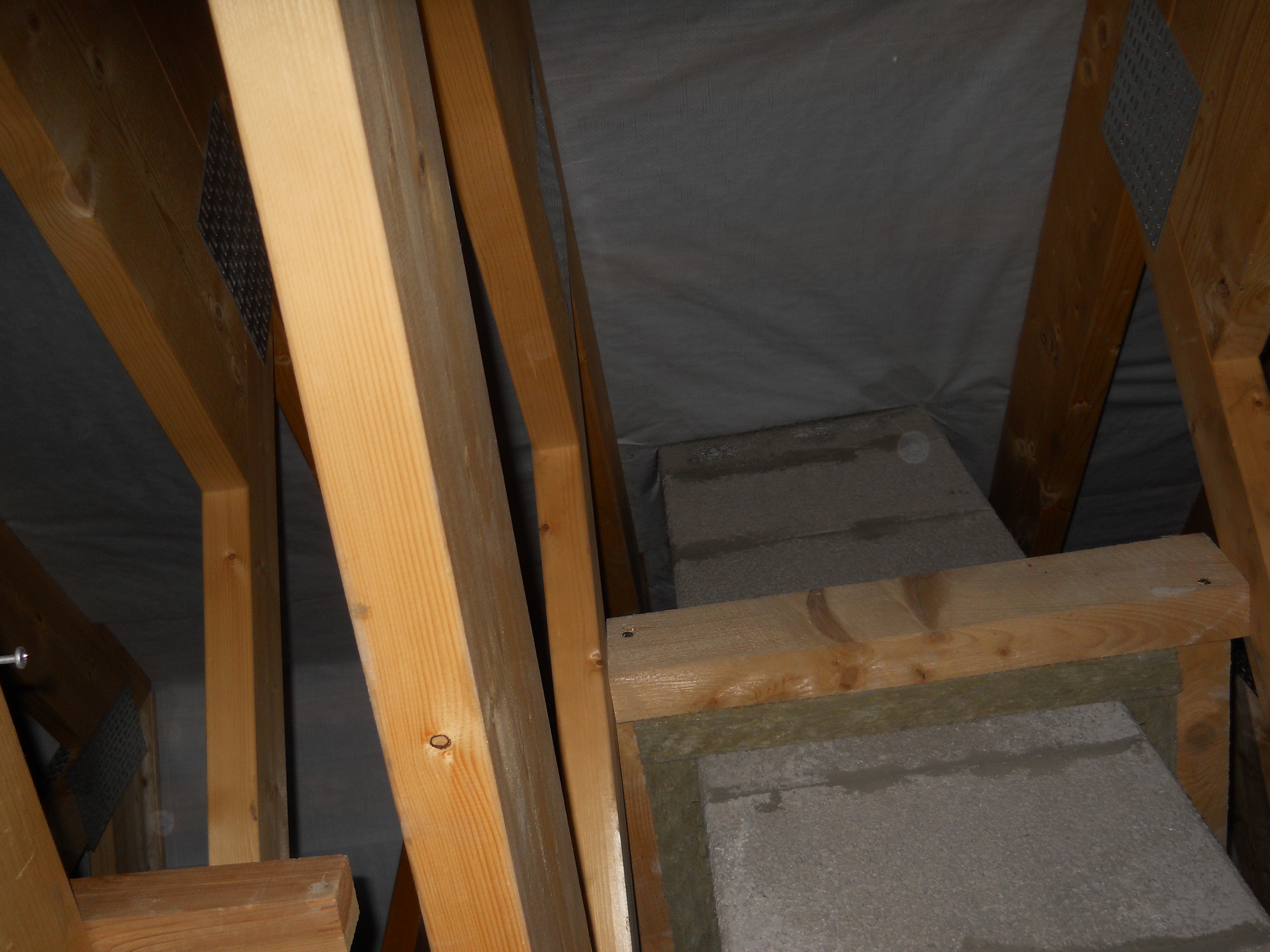

Pigem on küsimus kuidas siduda ISOKERN moodulkorstent katuse aluskatte kilega. Praegu on kile korstna küljes ja ääred kõigist neljast küljest teibitud, no et kile lahti ei tuleks butüülteip ülekattena kile peal.
Pilti ka siis lihtsam aru saada.

Ideaalis peaks ntx plekist krae ümber korstna olema ja kile selle krae välimise ringiga ühendatud. Asi peaks ka sademeid pidama.
Kui seda ikka vett pidama ei saa siis peab katusekattel asub korstnakrae seda kindlasti tegema.
Hiljutised suured tuuled põhjustasid paljudele, just neist sõlmedest, veelekkeid.

Kui korsten jääb T400 temperatuuriklassi, siis võib katusekile kleepida
otse korstna välispinnale. Kui korsten töötab T600 temperatuuriklassis
( keris näiteks) siis tuleb korstna ja aluskatte ülespöörde vahele
paigaldada vähemalt 20 mm paksune tulekindlast isolatsioonivillast riba,
aluskate pööratakse siis riba peale. Riba ja korstna tihendamiseks saab
kasutada näiteks alumiiniumteipi
Kust selle temepratuuriklassi oma ahju pealt näen?
Leidsin sealt andmed 8Kw ja 250C
Seega praeguse ahjuga ei tohiks üldse probleemi olla?

Tahmapõleng ei tee vast midagi isokernile,pigipõleng on see mis ajab korstna kuumaks.Lähtuks sellest,et aluskate samuti põlevmaterjal ja vastu korstent ei paneks,vill vahele või siis foolijumiga kinni teipida.Metallist moodulid teibitakse samuti.Robi 1 kirjutas:Siiski tahmapõlenguid võib ka ette tulla, siis ei aita see midagi, et normid lubasid....

ahjuke kirjutas:.............................................................................Lähtuks sellest,et aluskate samuti põlevmaterjal ja vastu korstent ei paneks,vill vahele või siis foolijumiga kinni teipida.Metallist moodulid teibitakse samuti.
Kas selline loogika aitab fibost korstna omanikku? See, et kuskil midagi teibitakse ei saa üks-ühele igale materjalile üle kanda. Aluskatuse ülesanne on sademeid pidada igas sõlmes.
