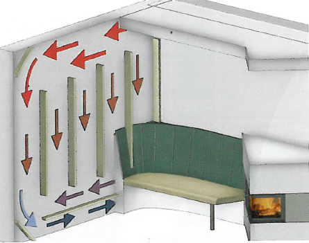

Hüpokaust süsteemiga kaminahjud
- Hüpokaust süsteemiga kaminahju tööpõhimõte.PNG (302.37 KiB) Vaadatud 1897 korda

Ma tean, et see pole Andruse süü, aga, kas seda näitlikku joonist vaaates tekkis mul üks küsimus- kas pingil istudes ja kaminatuld nautides kaelaradikuliit ei ole kerge tulema? Ei sooviks Pisa torni imetledes hakata väitma, et see ei olegi viltu vajunud.
Reklaamide puhul on kõige tõhusam mõju vast ikka esimesel muljel.
