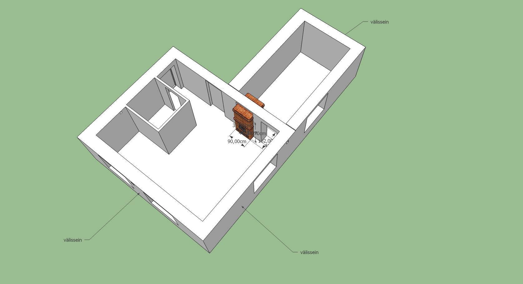

Mure on selline, et nüüd uues kodus ja esimeste külmadega on tuba väga külm, kui õues on ~-17C siis toas keskmiselt 16C . Kui õues oli 0C ümber siis toas oli ~22C.
Korter on 37m2 suur ja kõrgus 2,3m ning asub 1. korrusel ja otsa peal. Korteris on 58% välisseinad, sellest 20% on 3x klaasiga pakettaknad. Maja on silikaadist ning seina paksus on ~50cm, vahel ei ole mingit soojustust ega ka õhuvahet, kõik on silikaat. Põrand on soojustatud 20cm villaga.
Korteris on uus soome tüüpi tellisahi 90x100x2000cm. Ahjuukse ava mõõt on 28x32 cm, kolde sügavus on 68cm. Korstnaga on alaühendus.
Siiani olen kütnud 1 kord päevas, teist korda pole julgenud enam kütta, sest 7 tundi peale kütmist on ahju välistemperatuur 50c koldes 80C ja kolde laes 120C. 24tundi peale kütmist on ahju välistemperatuur 36C.
Paistab, et ahi ei küta seda korterit ära.
Kui palju peab ahi olema jahtunud, et võiks teist korda uuesti kütta?
Kas see ahju suurus on piisav selle korteri jaoks?
Mis oleks kõige mõistlikum teha, et korter soojaks saada? Ma usun, et seinte soojustamine lahendaks mu mured, aga seest poolt kiviseinu soojustada ei tohi ning väljas ei saa ma ka ainult oma korterit soojustada.

Stemugram kirjutas:Mure on selline, et nüüd uues kodus ja esimeste külmadega on tuba väga külm, kui õues on ~-17C siis toas keskmiselt 16C . Kui õues oli 0C ümber siis toas oli ~22C.
Lammuta külgedele sama vahe mis ahju peal,läheb tuba kohe soojemaks ja mitte vähe.

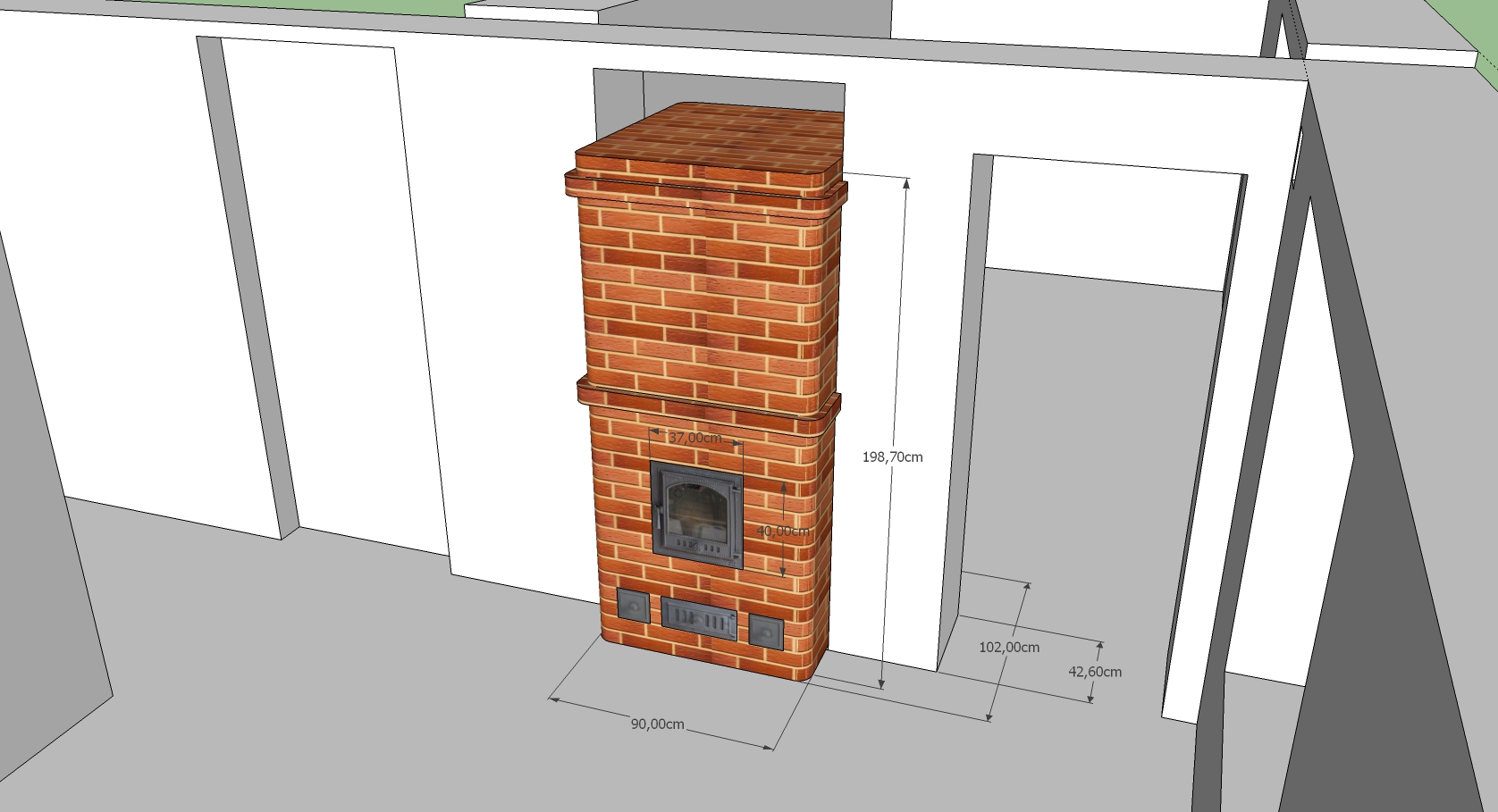

Joonise järgi tundub, et ahju vasak külg, kolde eest vaadatuna ,on laotud vastu tagumise toa seina. Kui palju seda võimalik lammutada on jääb küsimuseks. Parempoolse seinaga annaks küll midagi ette võtta. Vanades majades, kus on samuti paksud seinad, laoti üsna sageli topeltkatikud (servi kivi -õhkvahe -servi kivi) alla ja üles pandi õhu liikumise tarbeks restid. Siin tasuks restid paigaldada elutoa poolsesse ossa, sest tundub, et sinna on sooja rohkem vaja. Kas ahi on nn. koorik- või ühekordse tellisseinaga?
Re: Kas ahi on liiga väike?
edevuse laat kirjutas: Kas ahi on nn. koorik- või ühekordse tellisseinaga?
Mõõtude järgi on näha, et tegu on 1x tellisega jne.

edevuse laat kirjutas:Joonise järgi tundub, et ahju vasak külg, kolde eest vaadatuna ,on laotud vastu tagumise toa seina. Kui palju seda võimalik lammutada on jääb küsimuseks. Parempoolse seinaga annaks küll midagi ette võtta. Vanades majades, kus on samuti paksud seinad, laoti üsna sageli topeltkatikud (servi kivi -õhkvahe -servi kivi) alla ja üles pandi õhu liikumise tarbeks restid. Siin tasuks restid paigaldada elutoa poolsesse ossa, sest tundub, et sinna on sooja rohkem vaja. Kas ahi on nn. koorik- või ühekordse tellisseinaga?
Kuna ahi on maja kandva seina sees, siis ei julgenud seda auku palju suuremaks lõhkuda. 3-4 cm sai see siiski suuremaks tehtud. (Ahju ja ukse augu sillused toetuvad selle keskmise posti peale ja uksel ja ahjuaugul on eraldi sillused)
Vasakpoolne sein on kandvaseina lauuselt korsten ja sealt lammutada poleks saanud. Tagumisetoa seina ja ahju vahe on 15cm.
Hetkel on jäetud nii, et ahju pealne ning ukseauk on lahtised, et soojus paremini liiguks.
Ahi on ühekordse tellisseinaga.
kaminahi kirjutas:Üks kW on igatahes kinni lapitud ja soojust neelab ka paks kontaktne (?) kivisein rohkem kui seda tuppa välja annab.
Päris kontaktne ahi kiviseinaga pole, kohati paistab valgus läbi. Umbes kandvaseina keskele on ahjumeister pannud seina ja ahju vahele segu pätsid. See nüüd ahju paisudes mureneb, olen seda ära kraapinud nii palju kui võimalik.

Teemaalgataja ahi hõivab korteri kubatuurist 1,8 m3.
Mul on (eramu esimesel korrusel) pottahi mõõtmetega 0.8x0,85x2.3 m ehk hõivab ruumi kubatuurist ca 1,6 m3 ja see teeb oma töö kenasti ära s.t jahtub -15 ... -20 välistemperatuuri juures hommikuks teise küttekorra jaoks kenasti maha (välispind on käesoe, eelduseks on õhtuse küttekorra juures parajalt kütmine s.t. mitte kogu ööpäevakogust jutti, vaid ca pool sellest).

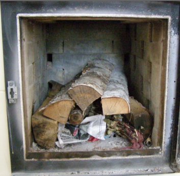

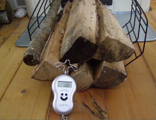

Teemaalagataja 10 kg puid näeb puukorvis välja niimoodi:
10 kg ahjupuid puukorvis.jpg (40.99 KiB) Vaadatud 7000 korda
ja minu ahju koldes sedamoodi (süüteks alla pandud vana vihta ja ajalehte palun ignoreerida ;) ):
10 kg ahjupuid koldes.jpg (29.94 KiB) Vaadatud 7000 korda
- sellise väikese koldetäiega ma kütteperioodil oma (teemaalgataja omast väiksema kogumahuga) ahju küll narrima ei hakka.
Nii et tundub ikkagi, et küttepuid aetakse ahjust vähem läbi kui vaja (kui koldesse rohkem ühe korraga ei mahu, siis on kolle ahju välisgabariitide juures "liiga väike" s.t. teistsuguse lahendusega oleks võimalik suurem kolle) ning ahju mittejahtumine küllalt kiiresti (mittepiisav pinnavõimsus avatud välispinnal) on teema omaette. :hello:

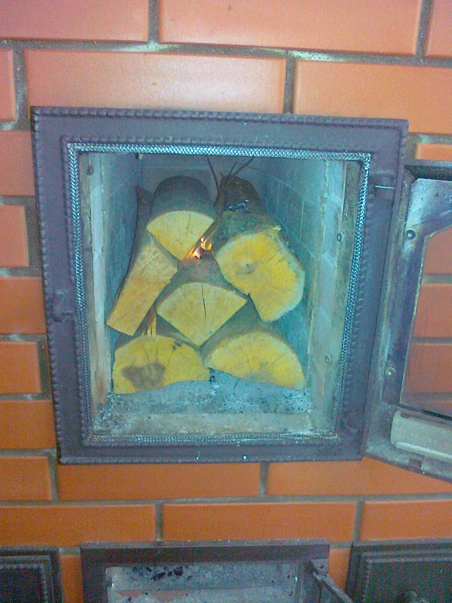

Igapäev panen alla nii palju puid:
See on siis 11kg (niiskus ~16%)
Kuna ma enne pole ahju kütmisega eriti tegelenud, siis ei julgenud kollet päris täis toppida, kartsin, et esimese suure külmaga kütan ahju lõhki.
Eks ma homme panen kolde puid täis, mingi 15kg peaks ära mahtuma.

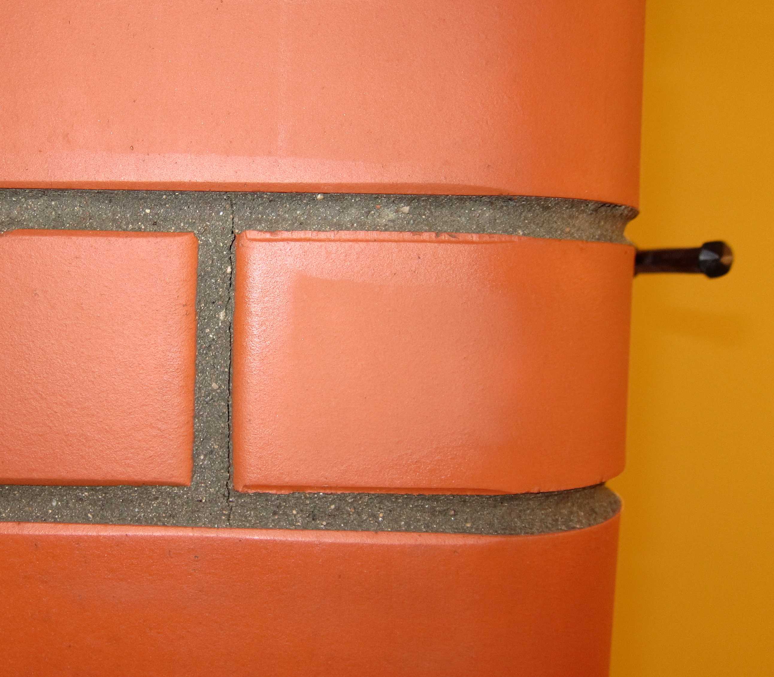

Lõhki kütmist kartsin selle pärast, et ka praegu kui ahi soojeneb tekivad vuukide vahele praod. Pilt
Ahju nurgad on suht jahedad, näiteks 24 tundi peale kütmist on ahju nurgad 25C ja ahju keskelt 35C.
Ma ei tea kui normaalsed need praod on?
