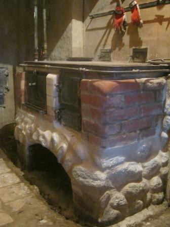

Ise ma ehitasin oma tuttavale käepärasest materjalist pliita ( eelarve oli ainult 35 uut shamotti ja savi), millega kütab mitut radikat, 200 l. boiler ja veel soesein. Küttekehaks on paar meetrit vasktoru, mis lookleb pliita sees. Asi oli kuidagi visisend juba 20 aastat vana pliitaga... aga nüüd ma tegin uuel pliital poole suurema kolde ja tõesti tundub päris hea olevat ja isegi soesein läheb soojaks, sest seal köetaks paar-kolm korvi puid päevas. Sellisel asjal tegelikult soesein suht liiast kui kolle pisike (st. tavapliita suurune).
Minu arvamus muidugi selline tavanokitseja tasemel...
veidike puhastust ja valmis....jpg (27.09 KiB) Vaadatud 7547 korda
