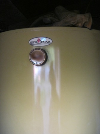

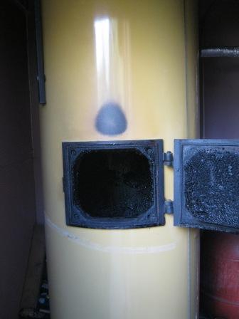

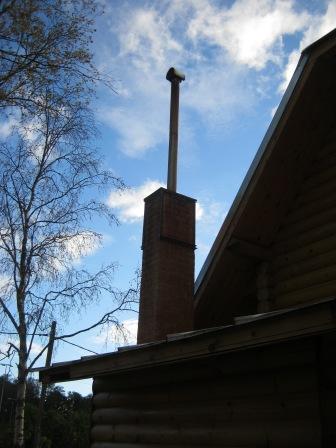

Väga palju mängib rolli ka lõõri mõõt. Näiteks eelmine nädal sai käidud ühte 4-5 a.vana( katla) korstent vaatamas, mis kilde välja pressib ( keegi soovitas korstna väljast plekiga katta, arvates ekslikult, et niiskus tuleb väljast...). Lõõri mõõt on 28x 28 ja pitsi osas veel suurem. Kahjuks ei näe mina küll muud võimalust kui toru lõõri ajada, sest katel on asjatundja poolt paika timmitud ja paigaldatud: põlemine on ääretult puhas( lõõr oli seest vaevu tahmane). Tegemist pelletkatlaga.
Re: Korstna valik lähtudes küttekolletest

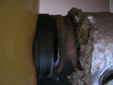

Pildid on teisest puugaasikatlast, kus korsten ei ole soojustatud ja pigivesi voolab ojadena.
Muidu olevat süsteem hea, sest ühe katla laadimisega püsib suur maja kolm päeva soe( kütab kahe pere elamut). Probleemiks olevat ka tõmbe kadumine...imestan, aga seda, et slepe torus on pilud kust lisaõhk sisse saab? Kui need pilud hoopis sulgeda, siis tõmme katlast kindlasti parem.
Arvan, et kui korsten hoolikalt soojustada, siis ka probleem kaob.
Lisaõhu pilu
Sama katel (vanem mudel küll) mulgi kodus kasutuses. Mugav on ta jah ning vesi jookseb tõesti sirinal kui korsten "külm".
Metallsisu korstnal on üpriski soovitatav.
Kas sellist katelt saab ka timmida kuidagi, et kuumemad gaasid korstnasse jõuaksid?
Ei saa reguleerida seda gaaside värki.
Kui katel töötab (kütab), siis on ka temperatuur korstnas normaalne. Pigi tekib ooteasendis (tuli hoitakse ilma õhuta hõõgvel). Kui ooteasendit poleks, siis läheb ju vesi keema.
Seal ei aita ka korralik korsten. Rondo+ on mitu korda selle katla taga põlenud. Lohutuseks ainult see, et ehk see korsten peab korralikult põlengule vastu.
