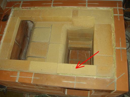

Kivi, millest käib jutt.
Ääreraua kaitsekivi.

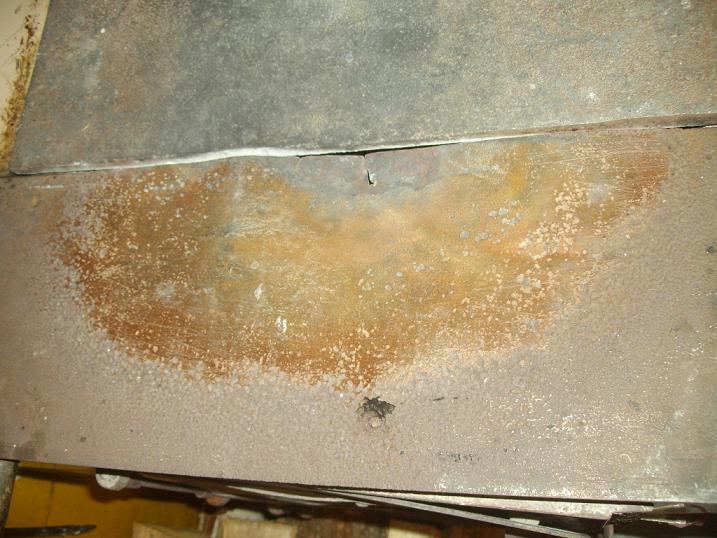

Selliseks muutub aastate pärast ääreraud, kui pole kaitsvat kivi.
Aeg teeb oma töö.
Aeg teeb oma töö.
Ärapõlenud ääreraud..JPG (75.73 KiB) Vaadatud 5621 korda

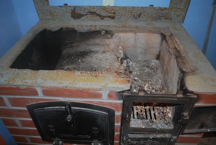

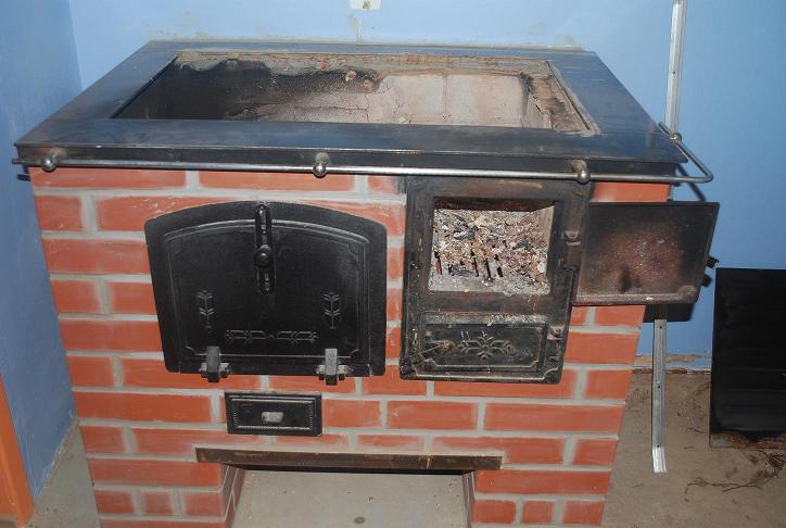

Siin siis pildid meie pliidist. Jään ootama kommentaare, arvustusi ja eelkõige lahendust. Nagu näha siis eelnevatel piltidel näidatud tähtis kivi meie pliidil puudub. Ülejäänud ääreraud tundub olevat kenasti kiviserva peal ja otsest tuld ei saa kuid ääreraud ei aja kummi mitte ainult pliitiukse kohalt vaid ka parem serv läheb kaardu ja pikapeale ka vasak serv.

Mina puhastaks selle vana savi ära sealt ja paneks ääreraua tagasi,siis lõikaks villast sobivad ribad, et kuumus üldse serva vastu ei saaks. Ukse kohale teeks vanast pliitaraua tükist sobiva plaadi ja vill kaitseks vahele veel.
Muidu tundub asi igati asine pliita olevat ja mingit müstikat seal ei näe.

Natuke selgusetuks jääb see, kuhu täpselt seda villa paigaldama peab. Kui ääreraud paika panna, siis kas ääreraua ja plaadi vahele või....? Ja kas villa all peate silmas seda tugevat villaplaati mida kasutatakse kuskil praeahju ümbruses?
Re: Uus pliit ei tee koostööd-mõistus otsas
TUL 10 on see vill ja eks meister ise teab.
Kui ääreraud paigas, siis tasuks selle alla servapidi paar kihti seda villa toppida ja plaat peale. Eks kohapeal, töökäigus selgu täpsemalt kuidas paremini sinna selle villa saab.
