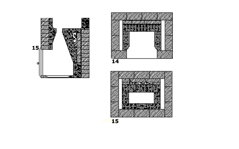

Joonisel sillust ei näita,on vaid kivid nii välismüüritisel kui koldel..
Kas ma saan õigesti aru et välismüüritis(punane kivi) toetub uksele ( lengile)ja koldesein valatud sillusele?
Saaks sellele osale projektil pihta oleks suurem osa arusaadav :D
Tänan ette vastuste eest.
Andrus

T-800 kirjutas:...Kas ma saan õigesti aru et välismüüritis(punane kivi) toetub uksele ...
Saad valesti aru. Uks peab ees olema vabalt. Ahi peab ise üleval seisma. Selle joonise järgi õiget asja ei saa.
http://www.kodusoe.ee/foorum/viewtopic.php?f=6&t=1008
See ahi on jooniseid kasutades tehtud. Joonistesse tuleb teha kõvasti muudatusi.

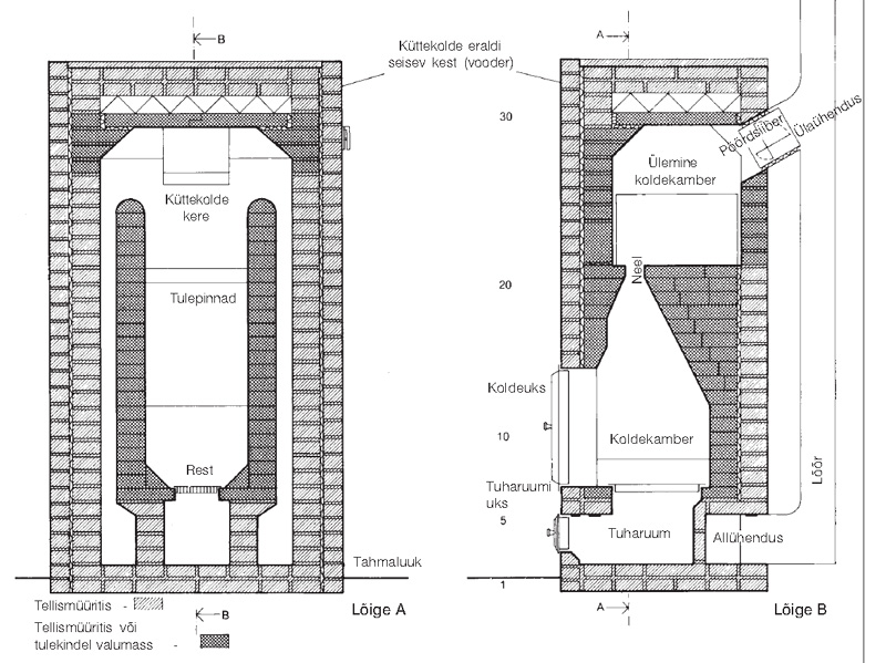

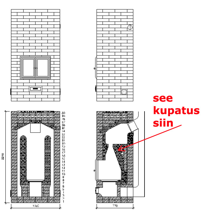

Leidsin natike konkreetsema joonise,siin ka näha sillus aga väliskestal sillust ei paista..
Ikkagi kuhu ta siis toetub?
Järgine küsimus oleks selline et kuidas arvutada kivide lõikamine,noh et oleks joonised mõõtkavas ,oleks lihtsam
aga kuidas sellise joonise puhul see arvutada et välja tuleks nagu pildil mitte mingi sinka-sonka vms:D
PS:ma ei saanudki aru Robi1,kas see küsimus oli mulle?
