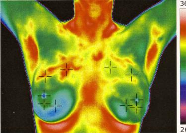

Kindlast abiks ahju valikul ja köik kenaste arusaadav!
poekarla kuum tibi.jpg (19.03 KiB) Vaadatud 6553 korda
Re: Kui suurt ahju vaja
"Juhan"
:lol: :good:
