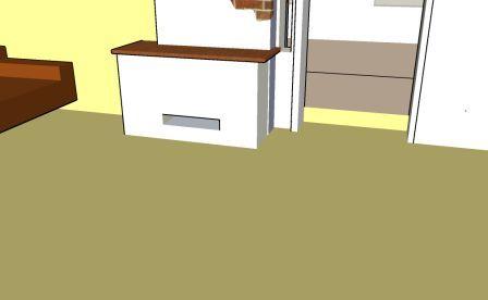

Tere, segaks siin teie pidu väikse mõttetööga. Kas on mingit mõistliku lahendust läbi kahe korruse ahju teol? Hetkel alumisel 0 korrusel õhkküttekamin , soov see asendada ahjuga mis läbiks 0 korruse lae ehk 1-se korruse põranda. Korstnasse viik 1-se korruse põrandast ca 40cm. 0 korruse põrandast ca 270sm. Tegemist puit hoonega Anno 1912

Kui keegi puust maketi aitaks teha, saaks ehk selle järgi ka kivide kleepimisega hakkama. Plikad on fotaka küljest ühe tüki ära saand, pilte hetkel pole. Need sketchup´id on ilustreerivad, tegelikult sain juba enne kubu ehitamist aru, et õhkküte vist ei sobi. Nagu 24 h Race
