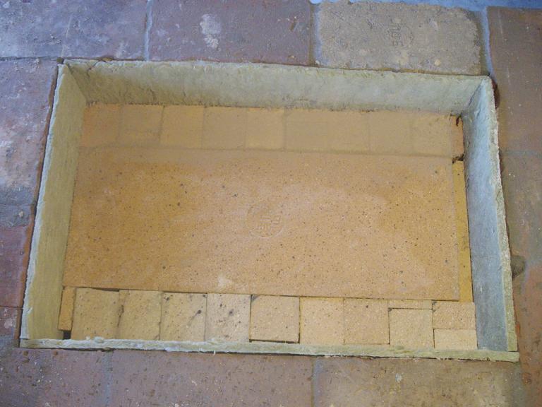

- Lihtsalt kivi silluseks panna oleks olnud liiga igav.
- IMGP8031väike.JPG (82.05 KiB) Vaadatud 18344 korda

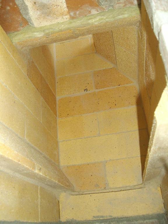

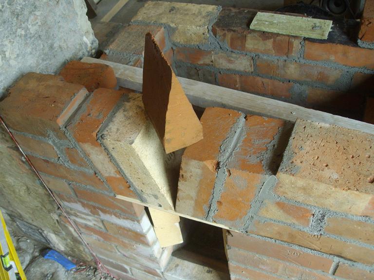

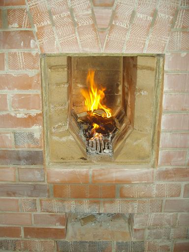

Re: Pottsepatööd - puhas nauding.
Alustasin samotiga juba tuharesti alt. Nii sai kolde piiril juba kasutada koldesegu. Silluseks kasutasin kahte kivi, mille lõikasin veidi kaldu ära. Ja nii paistab kolle ukseaugust.
- Kolle seest.
- IMGP8083väike.jpg (56.78 KiB) Vaadatud 18255 korda

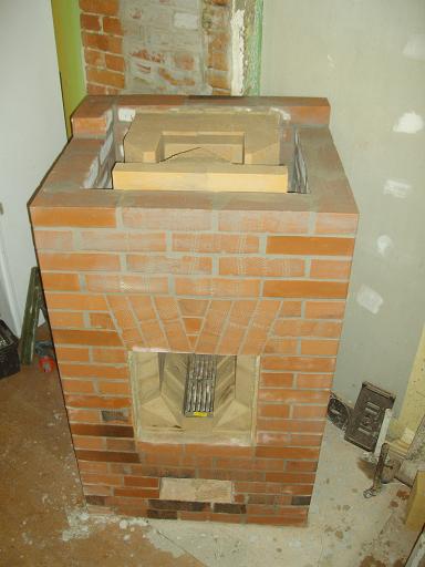

- Täiskasvanud ahi.

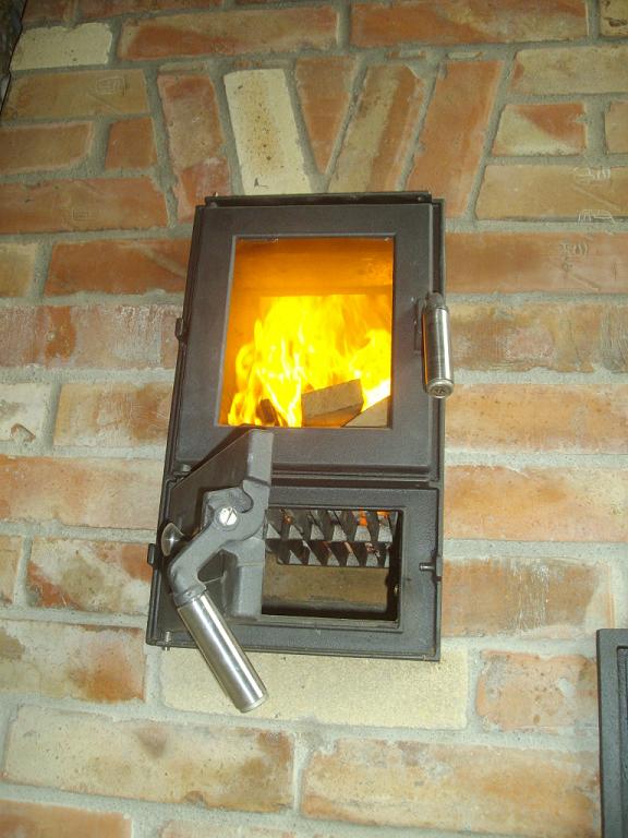

- Suletud plaadi ja kividega.
- IMGP8102väike.jpg (59.37 KiB) Vaadatud 18035 korda

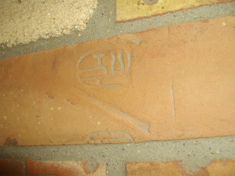

- Mis logo?
- IMGP8131väike.jpg (58.15 KiB) Vaadatud 17964 korda

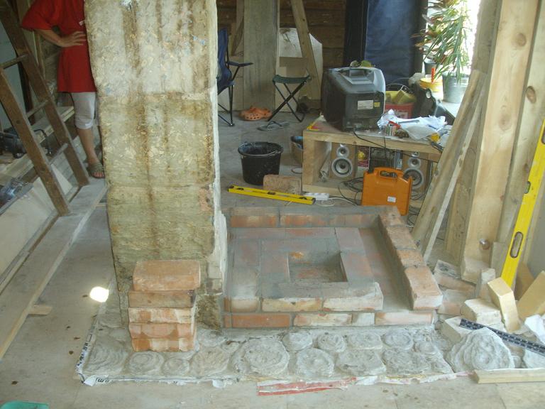

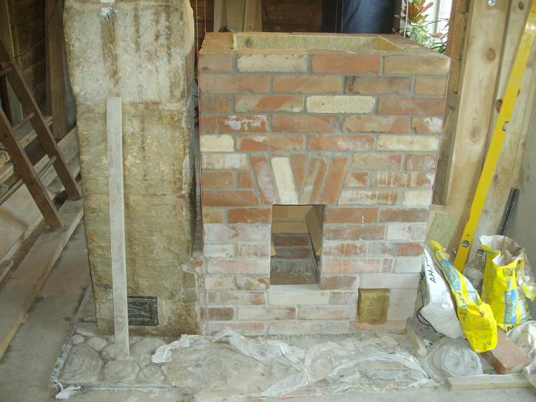

Veel tuleb üks ahi teha vanadest kividest.
- Põhi maas
- IMGP8467väike.JPG (38.55 KiB) Vaadatud 17430 korda

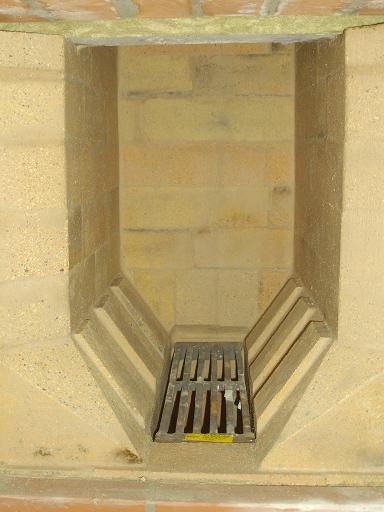

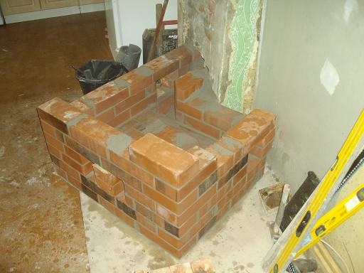

Vähekese arenguid ka.
- valmis kolle lähemalt
- IMGP8504väike.JPG (34.13 KiB) Vaadatud 17276 korda
Päevad läevad, ahi kasvab.
- kolle sai valmis
- IMGP8506väike.JPG (34.54 KiB) Vaadatud 17200 korda
- Muidugi proovituli ka.
- tuli ahju.JPG (44.35 KiB) Vaadatud 17145 korda
Mulle meeldib eriti see kolde alumine kaldlõige.
Tahtsin ka mainida, et kolde alumine lõige on täiega effektne.
