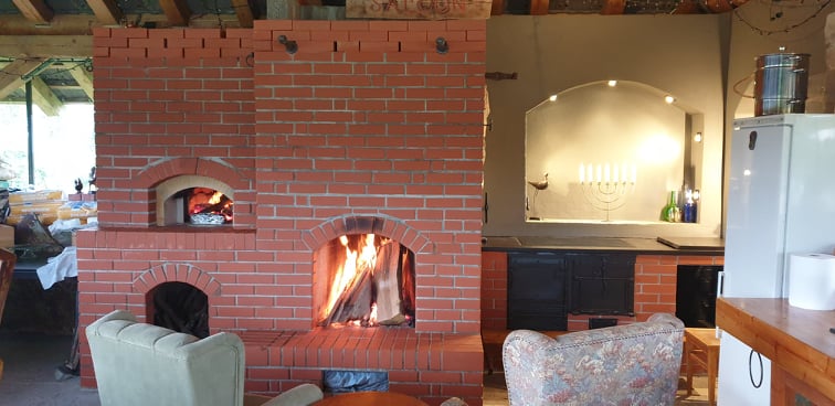

Jälleg mõned aastad möödunud. Köögikompleks pole küll valmis aga on nüüdseks kasutuskõlblik. Pitsaahi töötab ja toimib ideaalselt. Kamin muidugi ajab sisse, kui tuul valelt poolt on.

Vägeva asja oled teinud.Noh,misviga teha kui kogu aeg pottseppade poolt "head ja asjalikku nõu" antakse.
