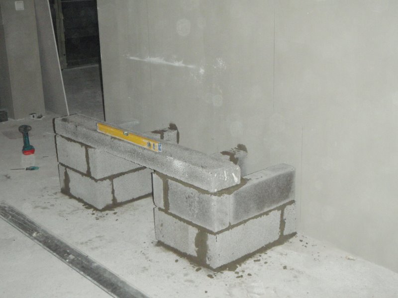

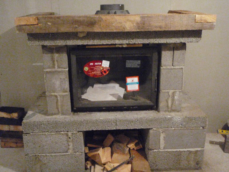

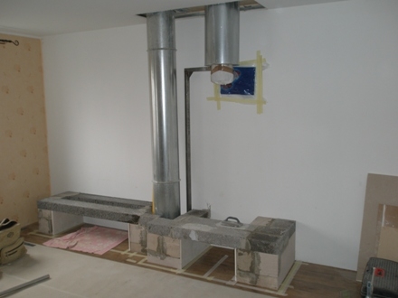

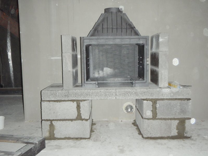

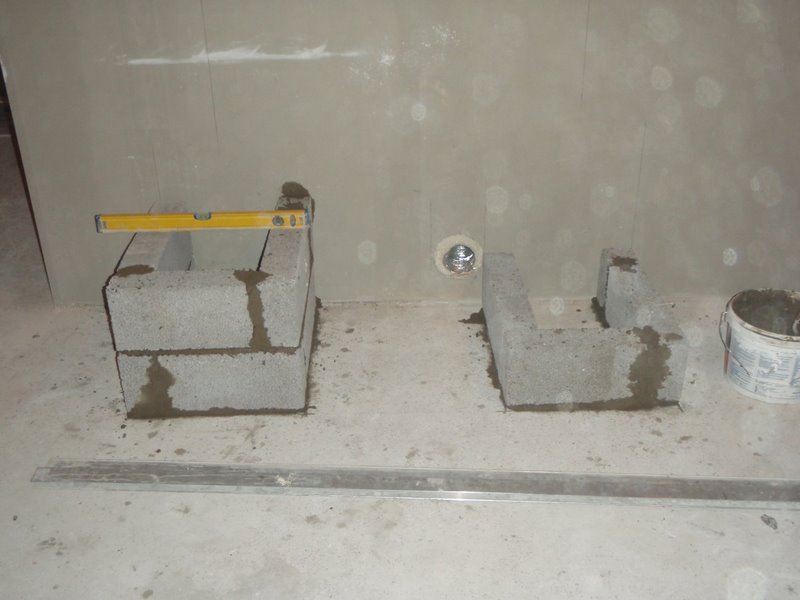

Oma kaminal sai tehtud alus osa Fibost ja ülemine kips 42-se karkassi
Lihtsalt pisike galerii

tänan sinu piltidest on kindlasti abiSilver kirjutas:Oma kaminal sai tehtud alus osa Fibost ja ülemine kips 42-se karkassi
