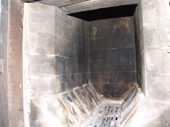

teadja kirjutas:...Samoti kuumakestus 1700 kraadi on anektoot.Kymme aastat vana selline ahi on tyhjaks
pölenud ja ei salvesta enam yldse...
Kui kümme aastat vana ahi on seest tühjaks põlenud, siis kaks aastat vana ahi peaks olema juba koledasti räsitud. Pildil antud kolle on põhikütteks oleva ahju sees. Kaks talve kenasti peret soojas hoidnud. Tahmane on seest, sest suvel põletatakse pabereid seal sees.
Nagu eile tehtud
Nagu eile tehtud
2a vanune.JPG (64.13 KiB) Vaadatud 2976 korda
Kui nüüd see pilt väga ei sobi, siis on mul veel pakkuda pilti 5aasta vanusest koldest, mis pole oluliselt hullem.

Ma võin täna näidata Teadjale kõiki neid ahjusi ja nende koldeid tervetena, mida tema on siin mul juba aastaid järjekindlalt "lõhki kütnud".
Seda aga, et rootslane mõtles 19. saj. välja ahju abikütteks, see on mulle suur uudis. Mis sel ajal siis sealmaal põhiküte oli? Elekter või nafta või avatud kamin äkki? Ei tea ise kohe arvatagi. :)

Sai nüüd omajagu mõeldud :)
Mõned küsimused tekkisid ka,kui need kamin-ahjud on mõeldud lisaküttena,mis siis põhiküteon?(ega ometi kaks ahju kõrvuti,üks põhi,teine lisa)
Teine küsimus on,kui kaua üks ahi peab töötama,teenima vms? Täitsa võimalik ju et 10 a pärast on mõni selline küttelahendus välja töötatud
et viskad oma ahju kus seda ja teist(kes ikka viitsib käed põlvini tuba-kuur vahet eluaeg joosta)
Nüüd siis põhiküsimus,äkki oled nii hea inimene ja paned mõne pildi sellest kaarega koldest(loodan et ei ole tavaline umbkolle) ja milline lõõristik
sinna sobib?
Re: Pottseppade ja korstnapühkijate VII suvepäevad
teadja
Kui asja vastu huvi,siis pead olema tähelepanelikum.Ma ju juhtisin tähelepanu
Leevi teemas"Ahju dokumentatsioon"seal sarnane kolle täiesti olemas,tösikyll koldekaar
valmis plokkidest.See,mis on pöhikyte ja mis lisakyte ,selle peaks ikka iga huviline
endale ise selgeks tegema!Edu!
