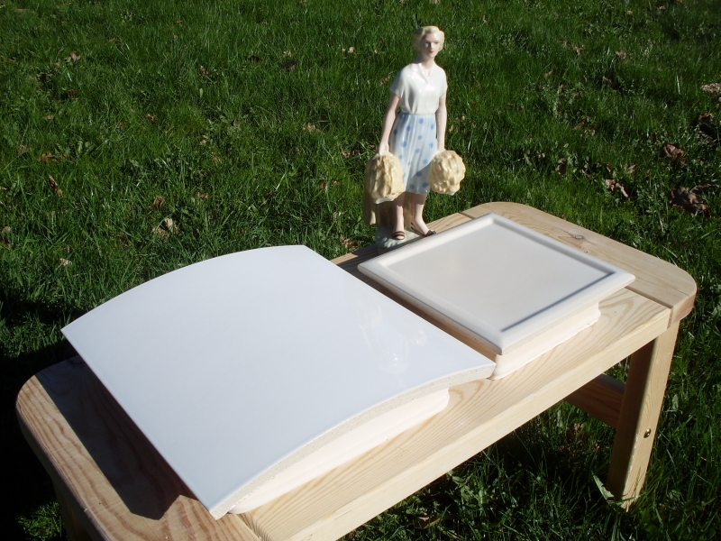

Selline näeb välja ahjupott meetrise läbimõõduga ümarahjule. Kõrgus 32 cm, kaare laius 31,4 cm. Ring koosneb seega kümnest potist. Põhipoti mõõdu panen esialgu lukku.
Võrdluseks kõrval 22x22 cm „Peegli” põhipott.
pott 1001.jpg (438.46 KiB) Vaadatud 6108 korda
Vasakpoolsel on valge siidmatt, paremal valge läikiv glasuur.
pott 1000.jpg (375.12 KiB) Vaadatud 6108 korda

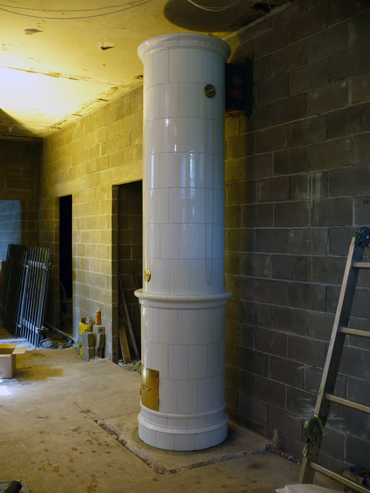

Re: ümmargune kahhelahi
Ymarat pottahju on vist päris täppis värk kokku panna. Väiksemagi vea puhul ei jookse asi otse.
Neid potte vaadates jääb selline mulje, et need ise juba nagu täpse möödu järgi valatud ja istuvad ilma erilise töötlemisetta kokku ( päris möödus ju ykski keeraamika olla ei saa...)

tuhatjatuline kirjutas:Milliseid ümarahje on headel foorumlastel objektiivi ette jäänud? Inspiratsiooni jaoks oleks kevadel vaja turgutust. Kasemahlast jääb väheks.
Manus iluliistuga.jpg ei ole enam saadaval
mul kodus selline, ehk saad ideid

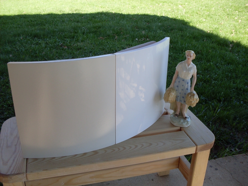

Alumine pott on üleminekuks 100 cm läbimõõduga realt 90-le. Pealmine võrdluseks üleminek 90-lt 80-le. Profiil on sama, muud mõõdud ja kumerused erinevad.
Kollast seent kõige peal kutsutakse siinkandis kikkaseeneks. Hooaeg on alanud!
Uploaded with ImageShack.us

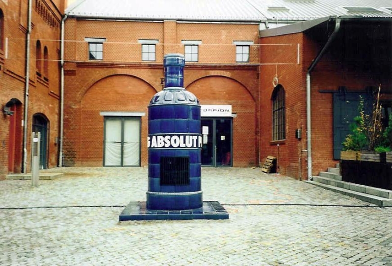

Kümme aastat tagasi nägin pildil oleva teose sündi. Meelde jäi pudelit kaelaga ühendava kahes suunas kahaneva kahheli konstrueerimine. Keeruline seda täna lausessegi panna.
Tegu oli tuntud joogi reklaamiteosega, mis mõnda aega Berliini üht kultuurikatelt ilmestas. Aga kahhel oli aus. Rumbaga ja igati proportsioonis, kõrgus 3,16 meetrit. Pärast teose valmimist vormid hävitati.
Parafraseerides üht laulusalmi, et „kui see pudel täita viinaga, mis on siis tema hind”?
Viide tootjale http://www.schmidt-lehmann.de/online/index.php
Saksamaa absolut vodka_1.jpg (325.25 KiB) Vaadatud 5073 korda
