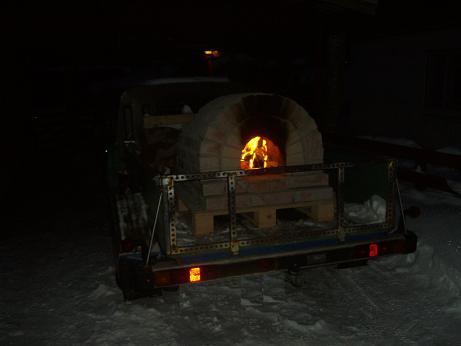

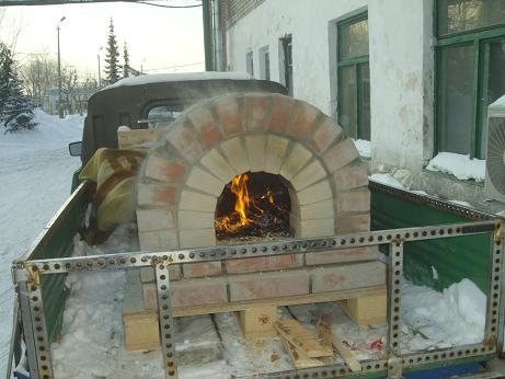

Mõjus punase rätina. Vihastasin ja tegin ka. No ei ole ma veel õige pottsepp. Ei tulnud üldse sedamoodi, nagu Aleksil.
Ivan Duratsoki võidusõiduahi.

Ega pole nii tõsta midad. Kaalub oma pool tonni. Praegu nuputan, kuidas ta kusagile mujale tõsta. Senikaua sõidan ahjuga ringi. Võiks teha kena pitsareklaamautovõimisiganes. :scratch:
kaminahi kirjutas:Ma tean, et sul on kodus just selline autoelamu ja seal puudub vaid just-just selline ahi
:D Kui kunagi kusagile poolusele sõitma hakkan, siis otsin pildi üles ja teen omale seikse ahju sisse. :good:
Täna aga katsun ahju kuivaks saada. Muidu külmub öösel ära. Päev läbi on nüüd tuli all olnud. Äkki saab õhta midagi ka ära küpsetada seal sees.

Esimene tell läks nati mustaks. :eek:
No arvasin, et ei lähe ahi soojaks. Väljas ikka alla kümne kraadi külma ja niiskus viib ka sooja minema. Oli aga päris äge see kuumus seal. Tagantpoolt rohkem. Ukseauk ju pärani lahti.
Lasin siis 2-3 tundi rahus jahtuda/ühtlustuda ahjul. Teine tell küpses vaikselt ja ühtlaselt.
Kui ära harjub, saab asja. :good:
